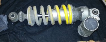

Funderar om jag skall byta ut bakdämparen mot en annan lite nyare jag har liggandes.
Blir en höjning på ca. 1,5-2 cm ifall jag såg rätt.
Den gamla som gått 5500 mil. Den kommer ju att ge upp förr eller senare.
Den andra som gått drygt 1000 mil. Den är från en skrotad Aprilia Mille som jag köpte delar av för en tid sen.
Apriliadämparen väger hela 200 gram mindre.
Tror den skall passa. Får dock dubbelkolla då behållaren sticker ut åt andra hållet.
Har för mig bensinpumpen sitter ungefär där, men den skall nog gå att flytta.
Är det värt att göra?

Glömde lägga in det här också. Skillnaderna mellan R6:an och Millens bakdämpare.
Yamaha R6 2000
Length: 305 +4/-2
Stroke: 62 mm
Aprilia Mille
Length: 321 +6/-0
Stroke: 65 mm
Har måttat och klurat lite med Apriliadämparen och den går att få dit med lite moddar, men jag är tveksam till den. Fästet nedtill blir inte riktigt perfekt hur jag än klurar.
Så jag tror att jag skippar den dämparen.
Däremot skall en Yamaha R1 dämpare 2004-2006 passa in rakt av så när som på en extra bricka i ena fästet. Resten av fästena skall enligt R6-forumet passa rakt av i varje fall.
Yamaha R6 2000
Length: 305 +4/-2
Stroke: 62 mm
Yamaha YZF R1 2002-2006
Lenght: 300 +S,S/-0,5 mm
Stroke: 64,5 mm
