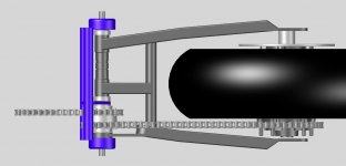

Vad ska du göra på hojen den här vintern?
Har inte blivit helt klok på om du ska ha något stöd för svingen på utsidan av extraaxeln,
...men det ser inte så ut på dina cad-ritningar.
Känns som att svingen i det utförandet kanske inte tål en så pass minskad infästningsbredd utan att riskera bli flexig. Eller detta har du funderat över? Iofs har du nog inte tänkt att pressa tider med den på Anderstorp, men ändå. :)
Har inte blivit helt klok på om du ska ha något stöd för svingen på utsidan av extraaxeln, ...men det ser inte så ut på dina cad-ritningar. Känns som att svingen i det utförandet kanske inte tål en så pass minskad infästningsbredd utan att riskera bli flexig. Eller detta har du funderat över? Iofs har du nog inte tänkt att pressa tider med den på Anderstorp, men ändå. :)
Du är på rätt spår, här kommer svaret :D
Det är färdigkonstruerat så det är bara att kavla upp ärmarna.:yoparty

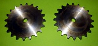

Drevsvarvning
Blev ett litet svarvpass ikväll.
Man undrar ju lite om hur hårde drevämnen är men det gick bra att både borra och svarva i dom.
Hade jag kunnat använda 18 kuggar hade det funkat med en vanlig 3-backchuck men eftersom jag har 20 kugg fick det bli 4-backschucken.
Sen grovriktning med dubb.
med efterföljande finriktning med klocka.
Här har vi första färdig, Ø56
Och så var båda färdiga i detta moment.
Dom blev Ø56 +0,05. Skruvhålen får bli i morgon.
