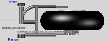

En rendering av en principskiss hur jag tänkt mig dom två kedjorna och mellanaxel i svingaxelcentrum.
En bra ide vore nog att ha ett mellanstöd i ramen, inte med i skissen.
Jag ska givetvis rita upp svingen jag ska använda eftersom det är den jag ska modifiera. Få se om det kan bli gjort i helgen.
Frila en Sving design miljö också.
Som synes är svingen från 600an längre, pga monochocken, än vad jag skissade på först.
