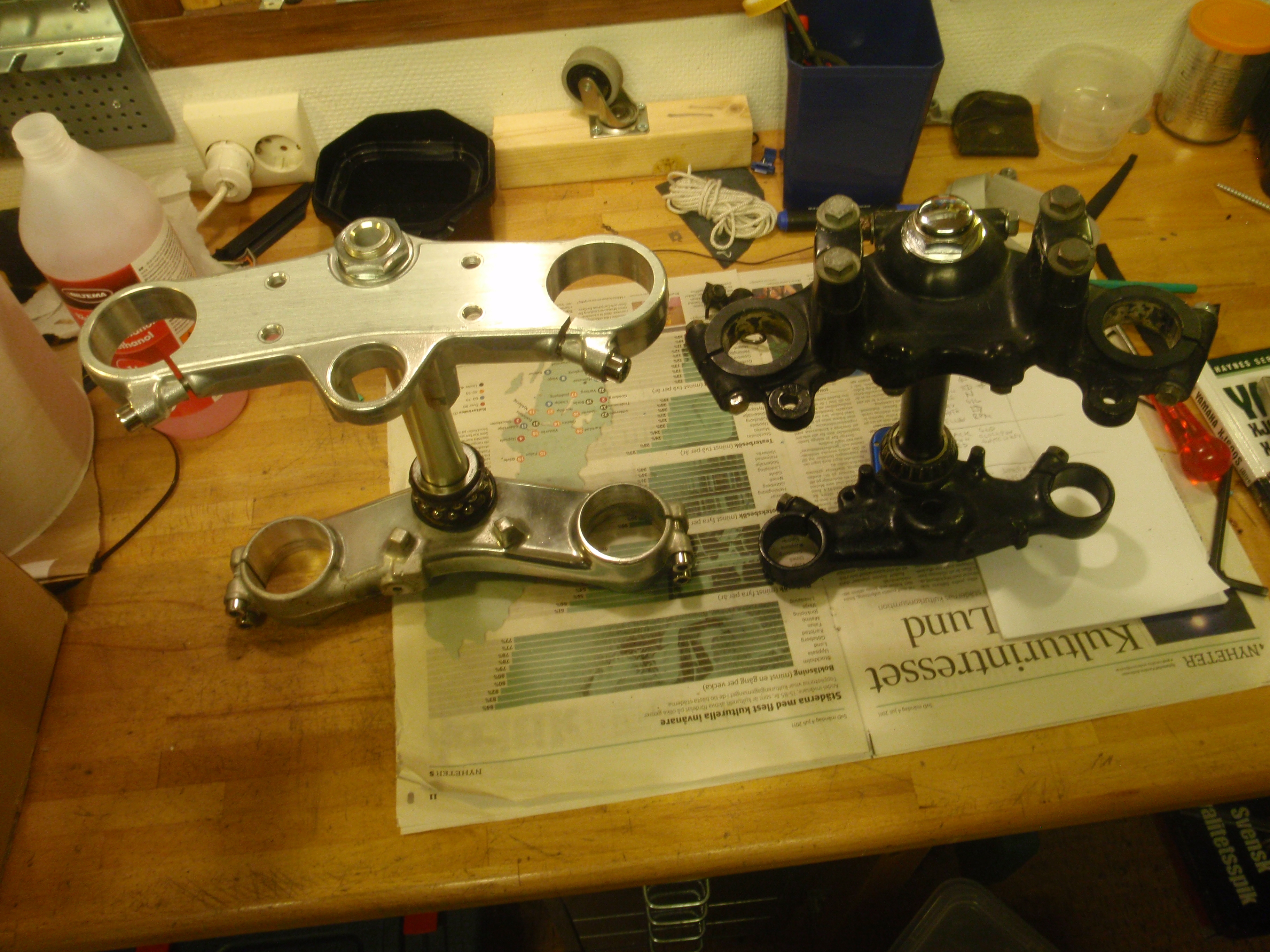

Med den därna styrkronan ser styret ut att vara gjort av sugrör! :D
Mer bilder! :yoparty

Kronorna är CNC-frästa ur massiva bitar för att få alla bitar att passa ihop samt viss design, text att det ska vara helt plant uppepå axelskruv/tändningslås och att orginalmätare med deras orginalfäste skall smälta in.
Det som återstår är en del lättning :rolleyes:
Lite bilder
Har du vägt kronorna som dom är nu?
Om det är någon tröst så väger komplett styrkrona till CB500'ans sugrörsgaffel nästan 3 kilo!
Som jämförelse väger den från en gsxr 750 -98 under 2 kilo, och då är det en feeet usd.:rolleyes:

Övre kronan ca 3,5 Kg
Undre kronan ca 2,6 kg
Men dom är just nu massiva så det finns mycket material att tabort när det är dags för slutfinnish. Men hela ideen är att dom ska se feta ut.:yoparty
