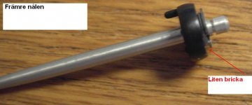

Nu är jag tillbaka efter en liten 4,5mils tur. Efter ca 2 mil stannade jag vi vägkanten för att känna lite på motorn, den var jättevarm, nu vet jag ju inte riktigt hur varma de blir och ska bli så det kanske är helt normalt. När jag håller max ett tag (ca 100-110) så börjar den köva sig och hålla på, då släpper jag av lite en stund och sen funkar det igen. :va Det känns ju inte som att det ska vara mindre munstycke eftersom den redan blir väldigt varm (normalt?) och det var det som orsakade problem tidigare. Det satt ju 97 och 98 i innan och han på verkstaden satte i de största han hade hemma 107,5 i båda, och han tog den till en bilverkstad för att kolla avgasvärdena och de var perfekta, men den gick lite för fett. Kan det vara så känsligt att det skulle hjälpa att sätta i 106 eller något.
Eller ska det vara större? Nu står nålarna så lågt de går. Han på verkstaden bytte ju munstyckena och höjde nålen ett hack, sedan sänkte jag den två hack när den gick lite väl fett.
Nålen i den främre förgasaren hade en väldigt tunn bricka emmelan så den sitter någon millimeter högre än den bakre. Kan det vara något som påverkar så mycket?
Det kanske hade att göra med att det var en storlek i skillnad på munstyckena?
