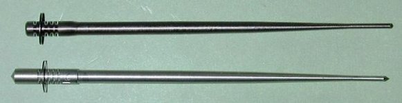

Tittar man sen på nålar så är ju ofta originalnålar alldeles för raka (avgaskrav och annan skit). Så även om man hissar dem som attan så kanske man aldrig kommer ikapp i mellanregistret.
På bilden längst ned ses en Factory Pro-nål överst en original under.
Skillnaden synes vara marginell? (och det var oxå vad som sades på den amerikanska hojsidan där jag hittade bilden, och man även genom mätning konstaterade detta) Man ser däremot att FP-nålens konicitet startar längre ned på nålen! *doh* Gå siffra...
    13.5 KB · Visningar: 121
