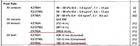

Kawasaki rekomenderar SAE10 så kör på det.
    56.9 KB · Visningar: 120
    44.6 KB · Visningar: 146
