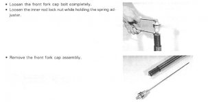

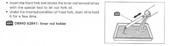

vilken del av gaffeln sak oljan i, kollade nånstans att man behövde nåt verktyg för att pumpa ut oljan?
lägger upp 2 bilder.
    24.8 KB · Visningar: 748
    25.1 KB · Visningar: 818
vilken del av gaffeln ska oljan i, kollade nånstans att man behövde nåt verktyg för att pumpa ut oljan?
1: Häll i oljan när du monterat allt, och benet står vertikalt, men toppmuttern fortfarande inte är åtdragen.
Notera att nivå går före volym, så även om det STÅR 513 cc så är det inte säkert att du får i så mycket, inte ens i ett aldrig så dränerat system. Nån cc hit eller dit gömmer sig alltid inne i ventilstångens labyrinter.
Nivån skall mätas med gaffelbenet max ihopsjutet.
För vissa tillverkare MED fjäder i, vissa UTAN.
Kolla vad som gäller i DIN manual.
2: Verktyget ja... :) Avdelningen onödiga prylar - det där är bara ett invändigt gängat rör att hålla i när man pumpar med ventilstången...
Chickt så det förslår, och allt för att den lille mekanikern inte ska få ont i sina känsliga små fingrar! :vrickadhandledsmiley ;)
Klartext: Skit i det. Ta tag i stången mellan tumme och pekfinger.

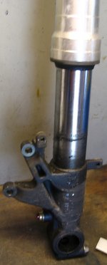

Istället för att tejpa repor och vassa detaljer så kan man dra en ren plastpåse över det.
Praxis brukar vara att man ska "putsa" innerbenet med slippapper, >800, tvärs mot fjädringsrörelsen.

Bra påpekande om slippapper, men jag uteslöt det då de flesta ändå inte har en svarv att sätta upp benen i. (vilket man i praktiken bör ha)
Slipar man för hand ska man ha en remsa om MINST en meter så man kan ta långa tag. Olja oxå in slipduken.
Ett raggarknep om man fått hack i benen är att slipa av så ingen del av skadan sticker ut över normalhöjd, sedan fylla skadan med epoxy/motsv. därefter våtslipa.
