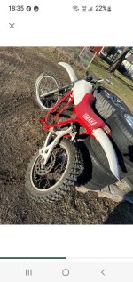

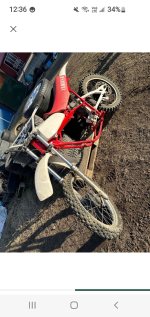

Föressten, köpte jag en till gammal Yamaha utan motor. Men vet ej vilken årsmodell det kan vara. Men nogonstans mellan -78 och -80 tror jag. Vet ej heller storlek. Kan slänga upp en bild och se vad ni tror. Jag fick för mej att det i grunden är en 400 -79.
Är i alla fall fel sadel 😀🥁
