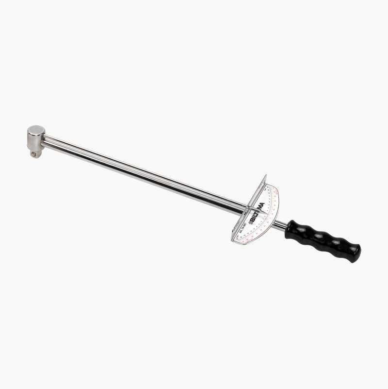

Det är väl det moment som behövs för att det ska lossa, vilket kan vara samma, mindre, mer eller så in i skogen jättemycket mer...
Och en del nyare momentnycklar klarar det medans andra inte gör det. :(
Ett rör med en fjäder i brukar inte vara starkare än ett verktyg av solitt material... :tungan
