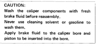

Blev nyfiken och kollade runt. Verkar vara lite olika det där. Men manualer är ju alltid bra!:)
Till Suzukin (1984) står det:
Till Hondan (1996) står det både tvätta och smörja med bromsvätska och fett, på olika ställen:
Men det är ju olika hojar, olika bromsokskonstruktioner.:)
Ja, det finns (för) många konstruktioner heh... man skulle vuxit upp med en mekar-familj :p
Gillar att japanerna är så noggranna med detaljer ibland, typ "Service limit 38,107 mm" på caliber piston. Hur ofta kan privatpersoner mäta tusendelar på en millimeter hahah... ska man mäta mikrometer lär man behöva rätt bra verktyg.
Aja, jag får öppna upp och kika hur det ser ut. Det står ju att den yttersta packningen (Dust seal) ska ha silikonfett åtminstone

swlabr carfly ; just pistonseal ska inte ha fett men jag har haft en gnutta silikonfett för att få tillbaka gummikänslan istället för att köpa nytt.. fungerar än utan läckage tror det tätar mer nu. Kolvarna slits inte mycket, mina ligger alla på 9/100 över servicelimit i tolerans
