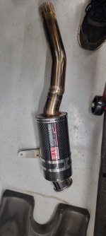

Samt. Vilket av dessa tror ni blir bäst. SmartSelect_20230323_211242_AliExpress.jpg20230323_211300.jpg

Ytterst tveksamt om den övre pipan ger någon dämpning alls, och vill du inte ge dig själv bestående hörselskador så kommer du mest troligt tvingas köra med öronproppar om du monterar den... Och den som bygger om hojen så att den brötar mer än man själv står ut med för att därefter bränna runt med öronproppar är en jävla mupp :fakta Om inte du står ut med hur din egen hoj låter så kan du nog vara hyfsat säker på att de i din omgivning gillar det ännu mindre ;)
