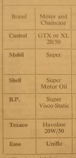

Bifogar sidan från boken som specar alla oljor.
Jag vänder mig mot Two Stroke Mans påstående att vikten modern olja som helst är bättre än de boken anger då jag förstått det som att äldre motorer kan vara känsliga mot tillsatser i vissa moderna oljor.1000019673.jpg
Jag vänder mig mot Two Stroke Mans påstående att vikten modern olja som helst är bättre än de boken anger då jag förstått det som att äldre motorer kan vara känsliga mot tillsatser i vissa moderna oljor.View attachment 520631
Dom oljorna ska nog funka på respektive ställe. Micke R är nog en av dom här som har koll på gammelhojar så det han postade här är det nog bara att köpa på, han har väl X antal äldre engelska hojar.
Då det gäller att moderna oljor är bättre tror jag på detta, om du köper biltemas classic mineralolja lär den nog ha bättre egenskaper än en vad en mineralolja hade på 70-talet utan att vara skadlig för motorn. Det farliga är väl om du skulle slå i nån högrenande modern helsyntetolja i motorn som löser upp en en massa skit i motorn men är det väl inte snack om.
