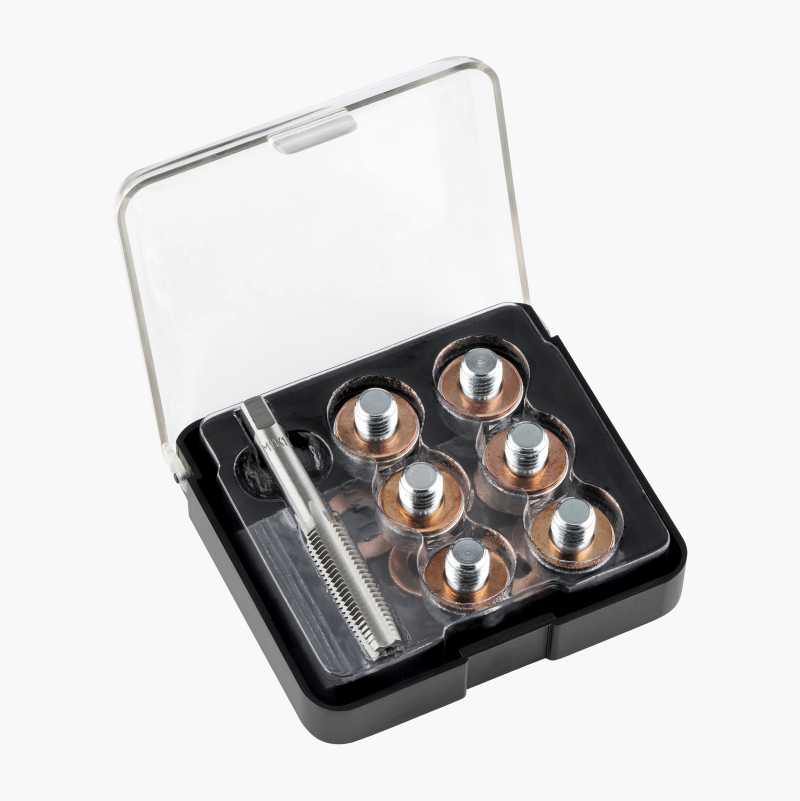

Efter att jag tappat oljan skruvade jag i pluggen FÖRSIKTIGT! men upptäckte till min stora förvåning att pluggen inte går att dra stumt? Den fortsätter liksom bara snurra i gångorna som att dessa skulle vara trasiga. Tappade ut 2.5 liter olja när jag tömde och det var då inte en tillstymmelse till läckage.
Satt ingen kopparbricka på plats (silade spilloljan också). Svårt att inspektera gängorna i godset men antar att dessa måste tagit stryk på något vis (tänker på vad ni skriver ang frätande effekt ovan?)
Så fråga: Kan det hjälpa att dra stumt om jag använder bricka eller har jag inget annat val än att använda mig av helicoil nu?

Helicoil, timecert eller plugg med överdimension, dvs gänga om med större dimension om det finns tillräckligt med gods.
Alubricka (koppar) mellan plugg och tråg är ett måste, det finns brickor med gummitätning om anliggningsytan är mycket skadad.
Att gängorna tar stryk beror på att folk har en tendens till att överdra, ju hårdare ju tätare. :)
Använd momentnyckel om du känner dig för osäker/tvärsäker. ;)

I fall där skruvens innersta gängor har gått kan det funka att använda en bricka men för att vara snäll mot gängorna i muttern/godset så är det smartare att byta till en ny skruv.
I detta fall är det nog en stålplugg och alugods så då är det ändå godsets gängor som följt med skruven ut=helicoil.
Det är nog inte ett problem med frätande olja utan att galvanisk korrosion försvagat gängan och fått den att fastna i pluggen gängor vilket gjort att den följt med när du lossade pluggen.
Jag tänker också att det är läge för helicoil men kan ju förstås prova skaffa en bricka och se om den drar först, mestannolikt ä det väll godset. Pluggen gängar i och för sig bra hema vägen men stumnar ej i botten.
Om jag skulle skaffa en sådan omgängningssats behöver man då blåsa ur motorn med kompressor genom påfyllnadshålet för att bli av med ev spån?

Det KAN ju vara så att pluggen inte är gängad hela vägen från början utan är smalare närmast "hatten" och då går förbi alla gängor i godset och slirar. Då behöver du bara en bricka i minst rätt tjocklek för att få till det.
