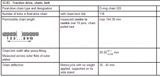

Ja, hojen är köpt ny och har inte bytt varken drev eller kedja sen dess. När jag nu läser i verkstadsmanualen blir jag dock ännu mer förvirrad:
Enligt manualen skall det vara 118 länkar, precis som på den nya kedjan. Det förklarar dock inte varför det är 120 på den gamla.
Kollar jag realoem.com, baserat på mitt chassinummer får jag ytterligare en siffra, 119, men då verkar kedjelåset vara exkluderat. Ytterst märkligt. Enligt såväl verkstadsmanual som realoem.com är ju utväxlingen densamma, dvs 17/45.
