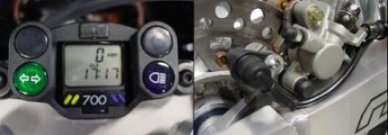

den här då! från stockholms mc varuhus! 655 skr! den har blinker/helljus indikering.... kanske blir en sån här för mig!
    15.5 KB · Visningar: 491
