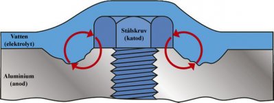

Inte rostfria skruv in i en alu-topp...aja baja.
Vi som fyllt gubbe kommer nog alla ihåg anal magnetism. ;)
