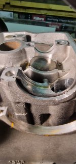

bara repigt på en sida, allt annat såg okej ut inga repor. Men det där ser illa ut. Jag provade att känna lite med nageln, det kändes inte djupt utan bara repigt ovanpå.

Jag känner inte några ojämnheter med nageln. Det ser värre ut än vad det är. Jag känner lite ojämnhet med fingret på kamaxeln där det ser ut som ett sträck.

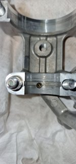

Det ser inge vidare ut på insugs sidan. Det till och hänger en bit metall på kanten. Vad gör jag nu? Ska jag försöka polera det slätare ?
Där närmast är inte en lageryta, där sitter det ju ett kullager så det är inte så kritiskt men det verkar ju som att någon idiotmecklare har varit där och brytit med en skruvmejsel eller nåt.
Det som sticker upp kan du nog lämpligast tälja bort med en kniv eller möjligen fila lite.
Halvmånen i stål som ligger då kan man normalt sett lyfta ur men din kanske blivit lite fastnitat så du kanske får använda en tång.

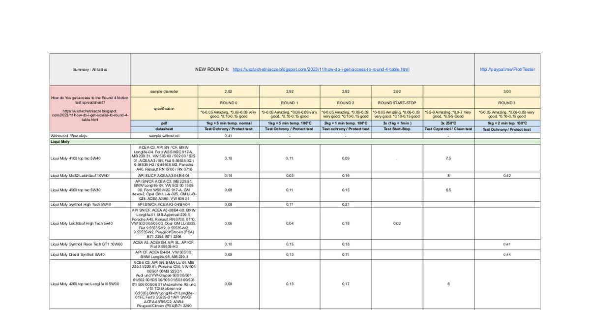

Nedan ett test "jag" gjort i labbet under lång tid:-).
