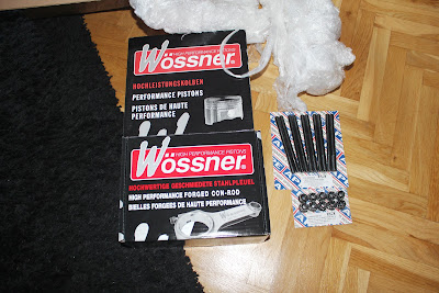

Idag kom äntligen ett paket från andra sidan sjön, men det var förmodligen lite stressat efter flygturen eftersom det var tvunget att ligga till sig en vecka hos tullen. Posten var tvungen att meddela mig via brev att jag skulle bekräfta att det var mig paketet var till, så nu efter jag glatt har betalt tull/skatt så har jag äntligen fått paketet.
Det är alltså wössner 73mm lågkompressionkolvar som ger ett 10:1 istället för original 12:1. Längden på stakarna är precis lika långa som original, och jag välde H-profil istället för A-profil för en bättre hållbarhet.
För att kunna ladda på med turbon behöver jag sänka kompressionen mer än bara kolvarna så det blir att komplettera med en tjockare packning mot toppen. Jag vill alltså räkna ut vad kompressionen blir med den nya packningen.
Ni får gärna granska om jag har räknat rätt.
