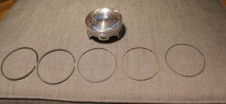

Först listade jag ut vilken ordning kolvringarna skulle sitta för uppenbarligen tyckte wössner det var så självklart att de inte börja nämna det någonstans. Några instruktioner följer inte med kolvarna utan det finns i så fall på nätet, förutom ordningar på ringarna. Vad jag kunde hitta så skall den grövre blanka/polerade ringen vara längst upp därefter den svarta ringen och längst ner oljeskraparen med sina två ringar.

Wössner tyckte uppenbarligen att det var så självklart var kolvringarna skulle sitta så det finns ingen anvisning, men suverän support har dom.
Först den kromade ringen, sen den svarta båda med märkningen uppåt, därefter första oljeringen, fjäderringen och den sita oljeringen (se bilden nedan)
"The black ring is the second ring. The chrome ring is the top ring. Make sure that the marking on the top and second ring face up towards the top of the piston when installed."
