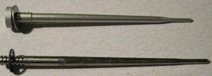

Nu har jag äntligen fått tummen ur och tagit några bilder.
Övre nålen och övre trotteln är original, den undre nålen vill jag identifiera. Jag hittar inga märkningar på den alls.
Det är 6 skåror i toppen av nålen som man kan ha clippet i.
Huvudmunstycket var märkt med 144, tror det är storleken. Vet inte om det var något keihin märke på det, ska kolla det.
Nån som känner igen nålen som dyno-jet eller liknande så vore jag väldigt tacksam!
/Karl
/Karl
Det är troligen Dynojet....
144 är inte en Mikunistorlek och att borra i trotteln är ett poppis DJ knep.
Mailade en kille på motospeed och gav honom bilderna. Han kunde tyvärr inte verifiera att det var dyno-jet, kände inte igen materialet i nålarna och de dyno-jet nålarna han sysslat med hade en märkning under spåren. Får kolla mer noga om jag kan hitta en sådan.
Han sa också att de inte säljer reservdelar, alltså lösa nålar, så det är kanske lika bra att det inte är dyno-jet..
Vad kan det vara mer?
Factory Kit finns det något som heter va? Nån mer ide?
Tacksam för all hjälp!
/Karl
På de bilder jag hittat på nätet verkar factory pro kit ha 5 skåror i nålen och dyno-jet har 6 skåror. Det kanske är dyno-jet ändå..
Okaj enligt internet så borrar inte factory pro trottlarna alltså bör det vara dyno-jet.
Får nog beställa ett dyno-jet kit för det skiljer ju även i hårdheten på fjädern.

Det här ingår i ett dynojetkit till din hoj: http://www.dynojet.com/pdf/1175.pdf ser ju inte ut att stämma riktigt
Nja, det stämmer med brickor som följer med och antalet skåror på nålen. Den sitter i tredje spåret uppifrån på min med.
Det som inte stämmer riktigt är numret på munstycket som jag tror är 144. Men jag ska kolla det lite mer.

Tror Kehin (original) har 142 , 145 ,148 -munstycken .
Originalmunstycken är fö att föredra även om du kör med Dj-kit , de är de enda som du med säkerhet vet stämmer med märkningen enl uppgift .
Hålet som Dj rekommenderar att borra i trottel är inte , efter rekomendation av bromsguru , borrat i mina .
Lyfter enl uppgift för fort och har fått lagts igen flera ggr för att få till det .
Märker du först när du bromsar och mäter A/F dock .
