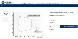

Typ såna här:
Jag har skrivit till 3 olika säljare av sådana här kit, och fått svaren att de inte vet hur mycket eller om de sänker reglagen alls jämfört med originalseten.
Vet någon om de sänker fotpinne och växel-bromsreglagen något, eller bara är justerbara uppåt och åt sidorna?
Reglagen kan du ju justera ganska mkt både upp och ner Men köper du ett sånt kit för att få sänkt är du fel ute. Även lägsta läget på fotpinnen är nog aning högre än original. Sen går reglagen att justera både upp, ner, fram eller bak (för att passa mot tårna) Jag hade billiga rearsets från Kina på min banhoj (gixxern) och kvaliteten var det inget fel på heller :) efter x antal krascher köpte jag ett sett till och hade sedan bra med reservdelar.
Gilles tooling - bara liiiiite dyrare - 8 mm ner o 40 mm bakåt som mest (Google translate som översätter VCR till videobandspelare........)
- Ja så verkar det vara, att de är högre än original och kan sänkas möjligen max 20 mm...vilket väl då blir i princip OEM-höjd. Men frågan är om det finns några reglage som kan justeras något nedåt, eller om det räcker med 20 mm bakåt för att man ska få en skönare åkställning när man har långa ben.
