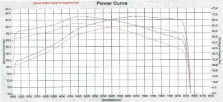

Bänkade min 625. -03 idag på en Dynostar bänk. 48.4hp, 62Nm på slangen. Då har jag Sebring helsystem, samt att toppen skall vara portad på firma av förra ägaren. Förgasaren är ombestyckad, och Air/fuel kurvan såg helt okej ut. Men jag tycker effekten är lite i underkant? Fler som bänkat?
Hade en 660 -04 , Akra helsystem. 64 hk på slangen o 60 nm.
Jag körde min 640-04 i samma bänk som TLM igår och fick 50,5hp,63NM på bakjulet.
Jag kör med Mikuni TMR-41 och öppnad luftburksida och bortaget lock.
Samt en gammal HXC-ljuddämpare.

Viktigt att förstå med bänkning är att enda chansen att jämföra mätningar är om man gör två hojar i samma bänk vid samma tillfälle, d.v.s. vid samma temperatur, lufttryck etc etc Framför allt skall man aldrig jämföra bänkningar gjorda i olika bänkar.
MEN, du och Janne har ju kört i samma bänk och med tanke på vad som är gjort med respektive maskin så kan jag hålla med om att..... Vem gjorde toppen ? Nån aning ? Ett dåligt gjort toppjobb kan försämra effekten snarare än förbättra.

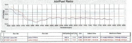

625 -06 med akra slipon, 172 munstycke.
Det konstiga var att A/F kurvan var åt helvete i högra pipan (sett bakifrån) och perfekt i den vänstra.

Jag har kollat upp med folk ang. det resultat du fick och ditt resultat tyder på en läcka i systemet. Dvs. den läcker in luft antagligen i skarven till det ena, felvisande sysemet. Då allt komer från samma cylinder samt blandas på vägen(2-1-2 system) så är det ända möjligheten till felvisning i A/F-värdet. se till att det är hundra procent tätt så bänkar vi igen:tummenupp

Det stämmer utmärkt!
Men fasiken, 2mm större insugsventiler och portat och grejjat. Då borde den ge mer effekt tycker jag! Speciellt eftersom den andra hojjen han fixade med, samt bytte kam gav 63hästar.

Olof.B's kurvor såg likadana ut som mina hö vä. Samma slipon. Tittar man på Gnuttens A/F värden så ser dom ut som i min högerpipa. Väldigt leant i början.
Ska söka efter ev. läckage.

Hur kan det skilja 10hk på 35cc? Det undrar jag, gjort nåt mer med din 660?
Inget annat var gjort. Öppen luftburk , ombestyckad o Akra helsystem. Bänkades på Claessons i Bromölla av den tidigare ägaren. Vet inte vad de har för bänk där , kommer bara ihåg siffrorna , då bänkpappret var medskickat...
