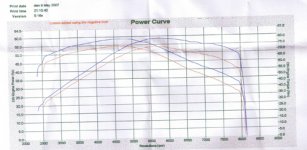

Var i Lunda industri omr nu Tisdag kväll. Där fanns en bromsbänk tillgänglig för de som ville pröva hojen!
Bänken kom ifrån http://www.dynostar.com och enligt produktsidan så verkar den vara rätt pålitlig iallafall.
Nåväl vad är gjort på hojen då!
Den har gått strax över 600mil nu.
Avstrypt på vanligt sätt
Main jet 168
Lågfart 48
Nålen i 4:hacket
Luftskruven utskruvad ca 1,7 - 2 varv
Rallykam
Orig krökar från en 2005 SMC
1 Par titandämpare från Wings inga buttpluggar under testet dvs 50mm utblås
Drevning 16/42 varvade ute lite för snabbt.
Har justerat på känn från denna tråd, tack MegaRaid!
http://www.sporthoj.com/forum/showthread.php?t=51305
Siffror:
På axeln 58,3Hk & 80Nm
På hjulet 53,8Hk & 74Nm

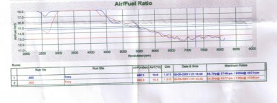

Dock gick den väldigt snålt mellan 3000 - 4300 Rpm så får se vad som behöver göras.
Så detta var bara ett test, så har man mer tid så kan det säkert finjusteras!
Kanske lite svårt att se siffrorna men den som är intresserad kan PM mig!
    131.7 KB · Visningar: 175
    130.6 KB · Visningar: 136

Fan! 20 pållar mer än jag har i budhojen på samma bänk!

Åhhh TACK!!!! Kul att någon haft glädje av det man skrev. Konstigt att den går så snålt på låga varv men det kanske min gjorde också.
Ha kul!!!
Ha kul!!!
Tackar, ja du tveksamt om jag ska gå upp i main jet, kanske höja nålen ett sista snäpp och justera luftskruven!
Förbannade LC4 går ju snålt redan från början! :mad:
Men jag tycker ditt mainjet ser bra ut! det är ju lågfartsmunstycket som verkar för klent. Smäller den inte vid avslag och motorbroms?
Här är en superbra bild som illustrerar vilka munstycken som gör vad och hur stor betydelse det har:
Finns mer att läsa här: http://www.carbparts.com/keihin/needles_tuning/jetting_your_carb.htm
Även jag håller på att sätta dit en Keihin flatslide på min 640 och jag kommer använda samma saker som megaraid har använt.
Jo det är därför jag har satt i första hand nålen som nästa steg och vänta med main som sista grej! Nja lågfarten vill pröva först de andra sakerna.
Stiftet är varken vit eller början till vit så vå får se!
