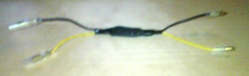

Men va faan... Vad tror ni om detta:
Diodblinkers fam och bak men bara motstånd bak, så såg det ut. Blinkade jättefort. Jag köpte motstånd från Silver Motorcycle Parts & Accessories. "Resistor for LED winker" och "Fitting like an adapter" står det på förpackningen. Jag testar men det funkar inte.
På blinkersarna står det 12V 1W, vet inte värdet på motstånden men det bör väl funka med tanke på informationen på förpackningen? De ser ut så här:
    47.3 KB · Visningar: 210
Jo jag har läst det men först och främst måste jag veta hur den kopplas in. Vad menas med "Fitting like an adapter"? Svart/Svart mot blinkers? Gul/Gul mot blinkers? Svart/Gul?
Köp effektmotstånd på ELFA, kostand ca 15 kr styck. ca 20w 10ohm.

Jo jag har läst det men först och främst måste jag veta hur den kopplas in. Vad menas med "Fitting like an adapter"? Svart/Svart mot blinkers? Gul/Gul mot blinkers? Svart/Gul?.
"Färger hit" och dit...
Kolla vilka trådar som är ändarna på ett motstånd och koppla in som om det vore en lampa till.
