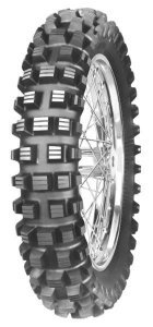

Dagens tips:
Mitas C02 (130/80 17") kostar bara 584.10 kr ink. frakt från Dackonline nu. Skynda och köp. Det har jag gjort :banana.
