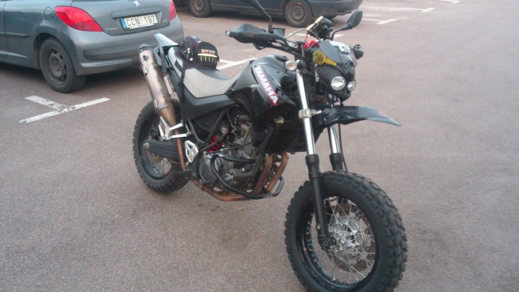

Snyggade upp hojen lite efter vintern. Väntar på Touratechs största hasplåt och ett par MTC pipor som jag beställt i en kortare variant än brukligt så att de slutar vid infästningen i ramen. Bör komma i veckan.
Före, vintertourer:
Efter, grusbusare:
