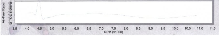

Du lär inte smälta några kolvar om du är försiktig, har du munstycken tycker jag att du skall prova att byta. Det är ju ändå det enklaste och det låter onekligen som den är fet. Skulle den inte svara på snålare munstycken är det dags att leta vidare. Folk påstår att man inte kan åka med Dynoshits grejer på turbobyggen, men jag har både dynojets nålar och munstycken. Nu menar jag inte att de e några mirakelgrejer men det var det jag hade att byta med. Däremot så blir allting asfett med dynojet, jag har 116 i huvudmunstycke. Tidigare hade jag problem med att den blev fet precis när trycket kom, lite bludder å svartrök å sedan gick den perfekt igen. Det försvann när jag stoppade i strypningar i slangarna från pitoröret.
Ja, jag tycker att det borde ju gå... men jag fick tag på Mats på mp-racing alldeles nyss, och jag ska dit i helgen och köra några repor i hans bänk, så får vi se hur airfuelen ser ut. Han har stort sortiment med munstycken mm hemma. Bra tips det där med strypningen i slangen! Ska bara försöka komma ihåg det till helgen också... :hihi De verkar ju som om den skulle kunna gå fett som sören vid övergången. Vi får se! :tummenupp Vissa säger att det går bra med vilken dimension som helst på pitotröret och andra säger 4,5 mm. Jag har ca 5 mm. Bluddrar den vid övergången så vet jag vad jag ska göra! Tackar!

Nja, hrrm, ja, det blev inte så mycket till bänkkörning... :( Innan jag drog iväg hojen till bänken så kollande jag ju alla membran i fuggarna efter sprickor o. dyl., men jag hittade inget. När jag kom fram till mp-racing så ville han kolla på mina trottlar, och det visade sig att jag hade missat att kolla om de där membranen sitter helt fast i trotteln eller inte. Det gick tyvärr att snurra på membranen ganska lätt i 3 av 4 fuggar, så då kan man inte vara helt säker på att membranet kommer att hålla tätt. Luften kan gå in mellan sliden och membranet. Han hade haft stora problem med det på en turbo-kawa. SÅ jag har beställt nya trottlar! Var inte lönt att gasa något i bänk förrän det är fixat. Men resten av turbobygget blev nog godkänt av Mats på mp-racing, så jag kan ju hoppas på att det ska funka då :)
Det går inte att bara byta membran och skruva ihop det på dessa fuggarna så man måste köpa alltihop. Original kostar ju 1500 spänn/st men jag hittade pirat för 513:-/st och de skulle funka lika bra. Jag får dem förhoppningsvis på onsdag, så på torsdag ska jag skruva ihop det (tar en kvart) och då jävlar ska den upp i bänken! :banana Det är ju snart vår, ja...

Såja, nu har jag bänkat lite!!!!! 242,7 hk/ 210,1 Nm DIN (=235,7/204,0 SAE) på hjulet vid 1,0 bar! Rätt hyfsat för 1052 kubik, tycker jag. Fick lite bekymmer med att kopplingen slirade, men på söndag ska jag shimsa fjädrarna (lägger brickor under mina kraftigare fjädrar från Motospeed som sitter i), gå ner ett snäpp i huvudmunstycke (gick lite för fett) och vrida upp trycket till 1,1 eller 1,2 bar så får vi se vad det ger! 250+ på hjulet iaf.
Vi fick rätt på soppan. Det var bara en bestyckningsfråga. Bluddret jag hade innan berodde på för mycket soppa. Airfuelen gick utanför skalan :hihi
