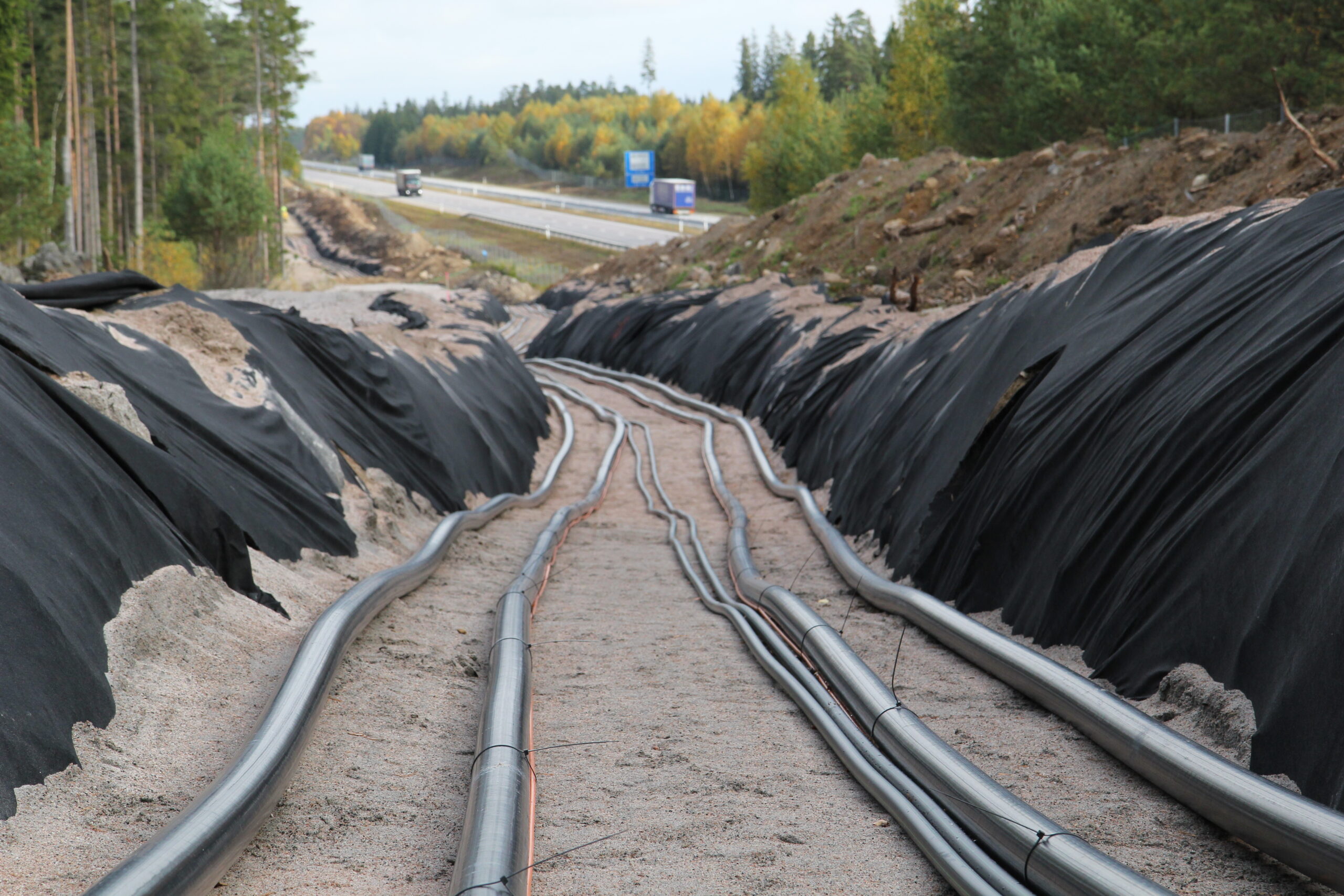

Syd/västlänken skulle avlasta och lösa upp vissa knutar - men blev istället vårt mest nedtystade fiasko i modern tid:
Förutsättningarna för Sydvästlänken har ändrats i och med snabba beslut om nedläggning av kärnkraftverk. När projektet planerades fanns tio aktiva kärnkraftsreaktorer i bruk. I fjol, när Sydvästlänken stod klar efter flera års försening, hade fyra reaktorer lagts ned.
Enligt vissa kritiker kommer projektet att kvala in som ett av Sveriges största skandalprojekt – jämförbart med tunneln genom Hallandsåsen.
Man har alltså planerat och byggt för miljarder under mer än ett decennium för att flytta ström som inte längre finns till en region som skickar strömmen vidare utomlands...
En av de absoluta förutsättningarna för att uppnå lönsamhet och önskad effekt med systemet var att med hög överföringskapacitet länka ihop vårt elnät med det Norska - som på planeringsstadiet hade både låga priser och stort överskott.
Synd bara att man aldrig riktigt lyckades knyta upp norrmännen innan man satte spaden i jorden. Som de flesta förstår var Norge måttligt roade av att koppla ihop sig med kontinentaleuropa på våra villkor.
Man hoppade av diskussionerna och valde att sälja ström själva.
Kvar stod Svenska Kraftnät med sin tvättade hals. Man hade byggt en 6-filig motorväg mellan två avfolkningsorter i landet - utan av och påfarter längs vägen.
Detta är ett dunderfiasko och en kapitalförstöring av sällan skådat mått - och det diskuteras knappt.
