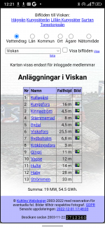

Viskan och de andra Hallandsåarna är förmodligen redan fullt utbyggda:
Generellt små fallhöjder och modesta effekter - men en gång mycket viktiga för Sveriges industrialisering.
Rydal hålls som Sveriges första vattenkraftsanläggning för elproduktion.
1880-någongång...?
Skulle man bygga ut någon av dessa vattendrag ytterligare så är alla dom "vettiga platserna" redan plockade likt lågt hängande frukter.
Närheten till etablerad infrastruktur för eldistribution finns förvisso nere vid Ringhals, inte långt från Klosterfjorden, där Viskan mynnar ut.
Men, där saknas fallhöjd.
Att dämma upp hela Viskadalen för att skapa artificiell fallhöjd är ju en variant, men då ödelägger man både jordbruksmark och kulturbygd.
Lite retligt med alla naturvårdsområden och -reservat man inrättat i dalgången, men sådant kan ju upphävas.
