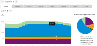

I onsdags kväll stod vindkraften endast för 8.3% av elkraften. Trots att vattenkraften höll igen pga isläggningen.
Det där med isläggningen som anledning för högt elpris i område 1 kan man ju också kontrollera via den där länken. Lustigt nog verkar vattenkraften alltid stå för ca 8-10 MW/dygn. Jag kan inte se någon antydan till förändring under den här så kallade isläggningen i Luleåälven.

Jag har över huvudtaget inte diskuterat dessa begrepp, de är helt i din egen fantasi. Det ENDA jag visade på var att vindkraften JUST NU ger exemplifierad effekt. 17 december, ca 15 minusgrader i Markbygden (för att ta ett exempel, vindkraft finns på många ställen), 2m/s enligt SMHI.
