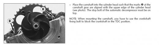

Nu sitter toppen på, dock tror jag att jag lyckades vända kammen åt fel håll, det går inte att ställa ventilerna, går väldigt trögt, då är kammen åt fel håll, right? :huvet

här kan du se om du monterat fel eller inte.. men det låter inte bra i alla fall :tungan
Enligt markeringarna ligger den rätt. Men är väl det där med stopbulten till decompen som strular. Man kan väl vända kammen 180 grader fel men fortarande ha den rätt enligt dom där markeringarna?
