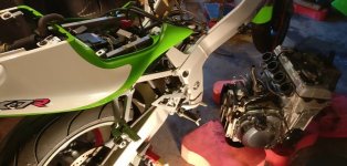

Idag slipade jag ner en lagom stor hylsa som passade på speciallåsmuttern till motorfästena.
Sen var det bara att varsamt förlösa den lille o placera honom brevid

Allriiite, så sakterliga - bokstavligen - kommer 900-motorn närmare sin 750-ram. Lyckligtvis hade en kompis på jobbet en mc-lyft som kom mycket väl till pass.

När jag nu äntligen fäst motorn i nedre bakre motorfästet o sakta hissar upp den mot främre övre fästet, går den i kontakt med ramen!?

För att få in ZX9-motorn i ramen, behöver man slipa ner övre vänstra ramfästets gängade rörstump. (se bild)
Sen kommer bekymret med att passa in motorn mot fästena. Först måste motorn tiltas rejält bakåt för att den ska kunna passera in i hålrummet i ramen, och sedan behöver den tiltas framåt för att man ska kunna fästa bakre motorfästena i ramen.
Det låter ju inte så komplicerat för optimisten, men det är helt osmidigt när motorn står på en domkraft :(
Stick ner en lång regel eller rör vertikalt genom ramen uppifrån, som du skruvar fast i cylinderraden/motorn. Då kan du pumpa upp motorn på plats hållandes i stången som lång nog borde göra det enkelt att vinkla omkring motorn. Kanske:)
- Jag tror att jag förstod det där...möjligen, men det är inte bara att vinkla motorn. Den behöver roteras i längsled, så att nederdelen roteras bakåt mot ramens fästen. Det räcker liksom inte att enbart luta den framåt och/eller bakåt.
Kan du hänga upp motorn i en krok i taket, motorlyft eller liknande och sen försöka jucka/vrida ramen runt motorn istället.
Ta bort gaffel och hjul först bara.....
En billig dvärg-sex-gunga på eBay då? Som du skruvar i taket och hänger motorn i?
- Ja det är väl något ditåt det lutar till slut. Jobbig skit bara att behöva ta loss framgaffeln också med allt vad det innebär : (
Men jag begriper inte hur fan andra som gjort den här konverteringen utan BGR-satsen har burit sig åt?!?
- - - Updated - - -
- Är det du som säljer? ; )
När jag bytte motor i min 750 så la jag motorn på sidan och lirkade ramen över den, fick ta bort tråget oxå.
Jag kan möjligtvis ha nått en mindre framgång i garaget ikväll.
Dremlade ner någon halv mm till på ramfästet, och fick in motorn. Pumpade upp den någon centimeter, och lyckades sätta bultar i övre motorfästena.
Nu är frågan om jag lyckas pendla in motorn så att jag kan få i nedre fästena. Det ska tydligen funka bra därifrån och fram sen, om jag förstått saken rätt.
Motorn hänger löst monterad i sina främre fästen, och ska roteras in bakåt för att kunna fästas i bakre motorfästena mot ramen.
Provade att dra motorn bakåt/uppåt med handkraft, och den går emot ramen på ett par ställen. Lite grand bara, så det kanske kan gå att bända lätt för att glida förbi dem.
