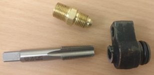

Självklart fanns det ytterligare en "ursäkt" till att försena detta.
Skickat till mig fick jag en fin gängtapp och ett munstycke i äkta mässing.
Den enkla instruktionen löd: borra upp originalanslutningen och gänga den. Sen skruvas munstycket i.
Problem no.1 - gängtappen var konad.
Problem no.2 - gängtappen var NTP-gängad
Problem no.3 - vilken jäkla borrdimension ska man använda?
Alltså...jag tänker använda en rak gängtapp och kompensera med gängtätning och en o-ring.
Frågorna är bara hur jag får tag i en med NTP-gänga? Vad för dimension på borret om jag ska gänga upp hålet så det matchar munstycket? Någon klurig ekvation där som inte går att lösa såhär efter Hawkings bortgång?
