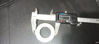

Varför är det helt omöjligt att hitta en m27 bricka som bara är 1,5-2mm tjock?

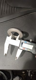

Har en rf bricka som är 50mm utv och 28mm inv. Är nöjd med den, förutom att den är 4mm tjock. Tror det blir bra om den är 1,5mm-2mm.
Är inget akut behov av den men den ska förhindra demolering av aluminiumet när man drar åt muttern på bakhjulsaxeln.
(Originalsvingarna har ju en liten platta av stål skruvad på insidan av svingen just för detta)
(ja, teoretisk så sitter nu hjulet typ 1mm fel i svingen om man ska vara noga)
Vill ha en i rostfritt just för att det är hårt och inte rostar. Måste man svarva ner den man har som enda lösning?
Vet att jag skulle kunna kapa/svarva av original distans och använda brickan jag har men det känns dumt om man plötsligt skulle vilja använda hjulet i originalsving någon gång
Alternativt beställa en helt custom distans, men nä...
Har ingen svarv heller...

Jag hittar inga sådana heller. Och googlar man shims så är de för tunna samt är ofta bara 40mm. Är ju bara en 50mm som sprider belastningen från kanterna eftersom originaldistansen som sitter där i packboxen och orsakar problemet bara är 40mm utv
Kanske ska berätta att jag kör ju med svingförlängare i originalsving och den saknar detta klämskydd. Har varit inne på att montera plattan från originalsvingen i förlängarna, men det blir ju lite konstigt.
Och så måste jag förmodligen borra i förlängarna för skruvarna. Och limma den känns inge kul
Och så blir det ju inge bra om man skulle vilja flytta bakhjulet mer bakåt. Inte aktuellt men...

Dock helt sanslöst. Hittar inte kombinatioen med rätt yttermått.
Hittar man 1mm så är de 40mm utv.
Varenda en som är 50mm är 4mm
Blir nog att tillverka något som Steffe föreslog

Sannolikt för att ingen DIN- eller ISO-standard har en sådan bricka.
Alla skruvar, muttrar och brickor du hittar i handeln är tillverkade enligt någon form av DIN- eller ISO-standard.
DIN 125 och ISO 7089 föreskriver 28x50x4.
DIN 126 och ISO 7091 föreskriver 30x50x4 (=stansad bricka med fladdrigare toleranser).
DIN 433 och ISO 7092 föreskriver 28x44x4.
Om du letar efter en dimension som inte finns i någon av dessa så åker du sannolikt på att tillverka en själv.

Inte en chans att DIN 988 (vanlig passbricka på svenska) ger rätt kombination av inner- och ytterdiameter. Det närmaste blir i så fall 28x40x1.
Om 28 mm och 50 mm är obligatoriskt så skulle jag satsa på att hitta någon form av ospecad tunn karosseribricka med rätt ytterdiameter, sedan ta upp innerdiametern till rätt mått. Kan dock bli svårt att hitta i rostfritt.

Det fungerar ju som det är nu och är avsett att göra det, men det blir ju liksom avtryck i aluminiumet eller så spricker pulverlacken varje/varannan gång man drar åt axeln.
(Endast väldigt lite åt gången)
Inget direkt problem som sagt, bara känns amatörigt i jämförelse mot en std-sving
Egentligen borde man slipa bort all färg just där distanserna ligger emot i svingen för att få hjulet att sitta fast bäst. Detta är ett bra exempel när man inte ska använda pulverlack.
Det hela kan ju liknas med när man monterar dragkrok på en bil - underredsmassan ska bort vid infästningarna
Nu började jag fundera på om man kan använda spacern från hjulets högra sida på vänstra sidan?
Den högra har nämligen en fläns längs ut som gör att den är uppskattningsvis 50mm i ena änden
Tanken är alltså om man skulle kunna använda 2 st högerspacers?? Hade varit genialt, för då ändrar man ju ingenting.
Av bilder att döma, (ej sprängskissen) så ser höger och vänsterspacern sjukt lika ut förutom flänsen på den högra. (Busa gen 1) Blir till att mäta på min egen.
De bilder jag sett på Busa gen 2 spacers så ser de ut att ha olika mått (inte samma bredd/höjd)
Ok, hade ingen aning om att DIN fastställde diametrarna också, tack för infon, bra att ha med sig i åtanke.
