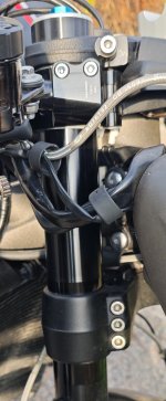

Vågar jag lossa övre styrkronan på Triumphen när den står på marken med vikt på gaffeln?
Om hojen står på stödet och framhjulet vilar mot marken går kraften via framhjulet och gaffelbenen upp till UNDRE gaffelkronan. Övre gaffelkronan är obelastad. Mao finns inget som hindrar att övre gaffelkronan lossas - se bara till att dra åt alla prylar med rätt moment (under övre gaffelkronans centrummutter sitter rimligen någon form av skyddsbricka som skall förhindra vatten o damm/sand att komma in i övre lagring).
Kan även vara så att det sitter ännu en mutter under övre gaffelkronan, det är i så fall den som håller rätt förspänning på lagren i styrhuvudet
Den nedre håller vikten utan problem.
Lossa inte de tre skruvar per gaffelben som håller fast benen i undre gaffelkronan.
Edit: Samma svar som @Björn F men f-n så mycket omständigare (skrivdiarré) :)
Inget kommer braka ihop men nedre kronan kommer flexa lite med följden att när du ska montera tillbaka den övre kronan så glider den inte på lika lätt som när hojen är avlastad.
Inget större problem om man är uppmärksam och trycker den rätt vid monteringen istället för att ta fram släggan.
Har haft loss endast den övre gaffelkronan några gånger och funderade varje gång jag skulle återmontera den med hojens vikt på framhjulet varför den inte gick att få dit.
Tänkte länge om det var lagren som rörde sig men kom på senare att det kan det ju omöjligt vara. Lite lätt tryck med domkraft under motorn och vips!
