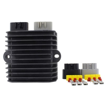

Har nu den här Shindengen serie/open regulatorn liggande på sambons köksbord. (Hon skulle bara veta)
Lite förhastat köp och jag stör mig nu lite på alla olika data man hör om den. Jag har hört 27A, 30A, och 35A. Att den är begränsad till 10000rpm borde inte vara ett problem eftersom den inte var tänkt att sitta på en 600a som varvar 17000.
MOSFET shunt/short'en som sitter på hojen nu är väl specad 50A tror jag. (Shindengen FH020BA)

Duger den på en Busa? Bara att plugga i och se om den laddar batteriet och uppehåller systemspänning eller ska jag skrota idén?
Tanken var ju lite grann det där med att skona generatorn rent allmänt men också nu när jag provade LED-ljus osv. Men nu skiter nog sig det projektet också...
Se tråd, inlägg #244
Ja det är väl bara plugga i och se om uppehåller systemspänning 14,0 till 14,3 Volt.
Då kommer den också ladda batteriet.

Förövrigt, om vi går tillbaka till TS och ursprungsämnet så tror jag RM Stator i USA verkar veta vad de sysslar med och 20 år på Ebay.
De har sin egen serie-regulator med samma infästning som Shindengen SH847.
Priset är väl hyfsat.
Kontakter inkluderat. Hur bra den är för Litiumbatteri har jag ingen vetskap om, men kan nog möjligen bero på vilket fabrikat på batteri man väljer också. Om jag följer mitt senaste "nördande" i ämnet.
