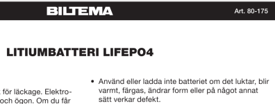

Ja det skulle i så fall vara en laddare som uppfyller tex Biltemas krav för laddning, utdrag ur Biltemas manual till
Utdrag:
Det skulle alltså inte vara helt fel med en Regulator-Likriktare som i varje fall sänker laddspänningen och därmed laddströmmen om batteriet blir varmt.
Jag tror att i manualen till det Litiumbatteri Hayabusaman köpte stod det att högsta laddström var 3 Ampere.
i
Jag har för mig Litiumbatteriet jag köpte kan laddas med så mycket som 20 Ampere.
Kan ha fel, men jag ska kolla.
Har kvar pappersmanualen tror jag...

3A laddning är nog ett sätt att mörka dålig kvalite och slippa garantiansvar......
