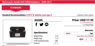

Det som känns konstigt för mig är att trots att alla vet att Shorai inte är i närheten av de data de uppger när batteriet är kallt så fortsätter man att annonsera ColdCrankingAmps, dvs prestanda vid -18C. Verkar oseriöst.
Istället för CrankingAmps med en temperatur, t.ex. +30C.

Det som känns konstigt för mig är att trots att alla vet att Shorai inte är i närheten av de data de uppger när batteriet är kallt så fortsätter man att annonsera ColdCrankingAmps...
Jag tror nog att Shorai's batterier uppfyller DERAS specifikation. Se'n tycker även jag att de hade kunnat vara tydligare med att deras "CCA"-värde inte följer IEC 60095-1.
Stämmer nog bra. Shorai har uppfunnit en egen metod att mäta CCA i Lithiumbatterier.
Kan vara så enkelt som att använda Carbon Pile metoden som fungerar någorlunda(?) för BLYbatterier (man belastar batteriet under 15 sek vid VALFRI temperatur från +10C och uppåt.
Under dessa 15 sek får spänningen inte gå under 9,6Volt och sedan blir det uppskattade CCA värdet dubbelt så stort som den ström man belastat batteriet med.
Gissar att Batteritestutrustningar enligt Carbon Pilemetoden säljer som smör till mindre seriösa batteritillverkare och till batterisäljare.
Med halva strömmen och 15 s istället för 60 s i det riktiga testet, dvs batteriet belastas med 12,5% av det riktiga test med varmt batteri och enda skillnaden är att slutspänning ska vara över 9,6V istället för 8,4Volt i IEC testet.
Jämfört med riktiga CCA test som alltid ska göras med rätt ström, dubbelt så mycket som vid Carbon Pile metoden.

Min slutsats av ovan är att tar man tex Shorais CCA värde och halverar det får man hur mycket ström batteriet kan ge när batteriet är varmt. Under 15 sekunder. Och fortfarande hålla spänningen över 9,6 Volt.
Och då blir Jörgen Karlsson erfarenheter av Litiumbatterier inte märkliga utan ganska självklara. Ett Shorai Lithiumbatteri med CCA 400 kan leverera ungefär än hälften så mycket ström som ett kvalitetsblybatteri med CCA 400.
