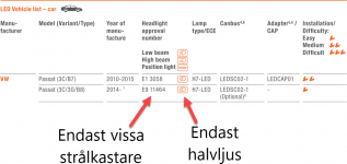

Lysmask som jag är belv jag självklart nyfiken.
Kollar i Osrams lista efter min gamla Passat och ser två saker:
1: Det finns kanske en möjlighet att uppdatera HALVLJUSET.
2: Det gäller inte samtliga varianter av strålkastare.

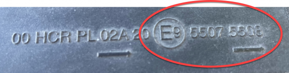

Jag tror att det är den här märkningen som avses...men som alltid: Jag har ofta fel...
Min slutsats:
Det går inte att lagligt eftermontera Osram-led i den strålkastaren.
