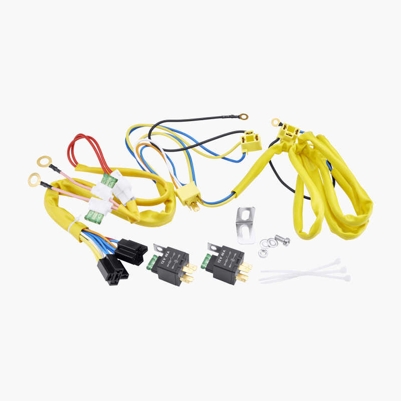

Jo, när starkare lampor kom så dök även reläsatser upp.
Precis som du säger, flera bilar var inte ens dimmensionerade för originallamporna, lite onödigt kan man tycka...
Biltema verkar fortfarande ha såna satser..
Vet dock inte hur e,v glödtrådsövervakning kommer reagera, troligen dåligt..

Precis en sådan sats har jag på en av mina bilar tillsammans med Philips Xvison H4 och det lyser ordentligt bra och är helt lagligt. Hade typ 1.5 V spänningsfall fram till lamorna med original-kablage. För att inte elda upp lamporna i förtid så blir det alltid DRL dagtid.
Vill man veta är det bara att köra voltmätare mellan plus på batteri och pluspolen på tänd lampa, då ser man hur många volt spänningsfall som råder...

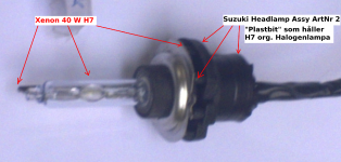

Jag har haft en 60 W Xenon H9(?) från Xenonkungen som helljus (drog ca 70 W från hojen, förlust i Xenonaggregatet på ca 10W, Halvljus en 40W från Xenonkungen
Helljus Xenonlampan var bara att sätta i strålkastaren.
Halvljus så var jag tvungen "modda" plastbiten Artikelnummer 2 i Suzuki HeadLamp Assy schemat för att få dit 40 W H7 Xenonlampan.
Xenon halvljuset var OK, skarp kant uppåt med ljus under och mörkt över. Inga reaktioner från mötande och mycket bättre ljus än original. Körde med 4300K Xenon för att minska starka reflexer från vägmärken (kanske ännu bättre med 3000K Xenon för ännu mindre reflexer ?)
Men som sagt Xenon helljuset var lägre än Xenon halvljuset.

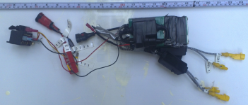

Jag tror inte det går få in LED för kylflänsen får inte plats på GSX1300R.
Kylflänsen kommer ta i instrumenten.
Xenon-drivarna hade jag över höger luftkanal i ett paket ca 13 cm x 7 cm x 7 cm med en 60 x 60 mm kylfläkt som blåste luft över och mellan drivarna.
8 mm aluminiumrör på ovansida, undersida och mellan drivarna gav tre kanaler för kylluft. Fungerade utmärkt om det inte varit för det "skrattretande" dåliga helljuset, för lågt.:huvet
Halvljus så var jag tvungen "modda" plastbiten Artikelnummer 2 i schemat för att få dit den Xenonlampan.
Xenon halvljuset var OK, skarp kant uppåt med ljus under och mörkt över. Inga reaktioner från mötande och mycket bättre ljus än original. Körde med 4300K Xenon för att minska starka reflexer från vägmärken (kanske ännu bättre med 3000K Xenon för minska reflexer ?)
