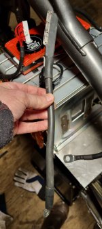

Jag behöver en längre kabel än den jag har och undrar om ni vet nåt ställe i Stockholm som kan göra en sån som det är på bilden? Det är en ovanlig kabelsko i ena änden (tror jag, jag har aldrig sett en sådan förut).

till TS: klart udda kabelsko! Vad/hur passar den mot?
Kabelskon passar på BMS:n som kontrollerar laddning mm på batteripacket som jag har på mitt elhojsbygge. Det är just den som krånglar till det, den måste se ut så. Att förlänga kabeln kan jag naturligtvis men det skulle vara bättre att inte ha en förlängning då det är rätt mycket böj på den kabeln och den blir så styv med skarv. Det är 50mm2 kabel.
Klipp bort ringkabelskon, sätt skarven där och skarva sedan på den del längd du vill ha med hjälp av en vanlig rör-hylsa.
Då får du så lång "oskarvad" del som möjligt.
