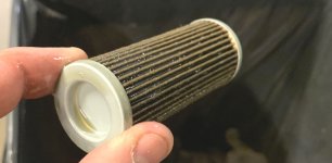

Jag gjorde hur som helst min första service i veckan, bytte oljan och oljefiltret. Tyckte inte filtret var så värst smutsigt, och oljan var inte alls svart, möjligtvis lite bärnstensgul, men det är ju ny olja med.
Det där andra filtret, typ silen som sitter längst ner på motorn, hade lite partiklar omkring sig. Jag det sköljde jag av i varmvatten och torkade med hushållpapper. Det är tydligen kopplingsrester, ser ut som aluminiumflisor.
Återigen använder jag Biltemas MA2 4T-olja (36-9570), i alla fall tills nästa service om så där 10-15 timmar. Får se hur mycket skit den tar med sig.
Testa med en magnet nästa gång. Är det aluminiumflisor kan det vara ett allvarligt fel. Är det magnetiska flisor i den storleken kommer de från växellådsdreven och är helt normalt första milen.
Nja, jag petade inte på flisorna, bara sköljde av dom. Det verkar vara normalt på KTMs endurohojar har jag sett på youtube, alla har dessa flisor första oljebytet och det ska tydligen vara kopplingen, var det en som sa i ett klipp.
