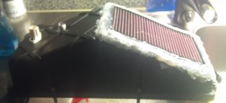

BMC luftfilter + K&N filter som skall moddas in i luftburkens topp

Hann inte riktigt testköra innan jag knäckte båtbenen på crossen men jag hoppas på lite mer effekt. Har sedan tidigare ordnat med SAS samt urtagning av spjället+motor.

Har själv börjat modda min burk. Har lagt i BMC filtret i lådan samt RC8 trattarna.
