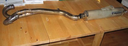

Så här ser det ut inuti om man köper en dämpare ifrån Ebay Tyskland!
Köpte det tillsammans med främre rör, förstod att utblåset var strypt men inte fan att det skulle sitta 2st till inuti!
Inte undra på att hojen gick som en påse nötter innan jag skulle åka på SOE 100% vilse, hann sätta på orig dämparen så den gick någolunda bra.
De 2 inre strypningarna gick rätt lätt även om de hade satt svetsloppor men värst var vid utblåset! Fan fick ta till bågfilen och såga sönder den i flera bitar innan jag kunde knacka ut den! Så nu jäklar är det fritt flöde, ska bara packa om den lite!
Killen hade haft den på en KTM640, fattar inte hur han hade fått hojen att gå framåt med dessa strypningar???? :va

Gnutten skrev:
2597180 Så här ser det ut inuti om man köper en dämpare ifrån Ebay Tyskland!
Du skulle ha köpt ett Leo Vince X3:yoparty och sluppit sånt där skit.
Tysken kanske inte hade så bråttom när han skulle ut o åka:D

:rofl Tyskar är inte som alla andra du vet :D
Ivil skrev:
2597200 Du skulle ha köpt ett Leo Vince X3:yoparty och sluppit sånt där skit.
He he inte om man fick helsystemet för 3200:- inkl frakt!!

HoOmer skrev:
2598053 Ser inte framröret lite "tunt" ut? Eller är det en synvilla?
Nu har ja tyvärr främre röret påmonterat men jag kan mäta ytterdiametern om du vill. Akra krökarna är inte heller så grova!
