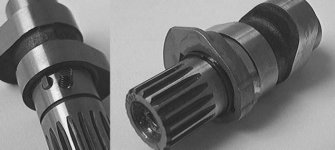

Bild:1 Lyfte ventilkåpan idag för o kika lite på vad som kan ha gjort att Dekompen slog ( började göra det i slutet av sommaren) på tomgång.
Bild:2 Kan detta vara boven i dramat? glappar lite på kammen.

Har inte gjort något idag men lyckades hitta en verkstadshandbok till modellen innan min.
La upp en annan tråd igår med frågor angående klacken som sitter på kammen.
http://www.sporthoj.com/forum/showthread.php?t=217385
Min dekomp började slå på låga varv i slutet av sommaren så det är en grej jag måste kika på, i handboken så ser man klart o tydligt att det sitter ett låsstift och en fjäder under klacken, när fjädern blir sliten så kan det bli så att den börjar slå på låga varv när centrifugalkraften inte är så stor.
Alltså inte så konstigt bara att plocka ner o byta den lilla fjädern.
