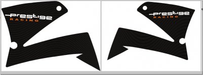

Går de att få tag på dessa dekaler? De stora kylarvinge dekalerna.
Alternativt de dekalerna som man brukar se på svarta kåpor, vit eller grå text tror jag, men utan "prestige" texten.
Har letet på Lelles (ktmshop.se) men där hittar jag bara de oranga.
De skall sitta på en LC 4 -99.
Alterativt får de väll bli en uppsättning från http://www.shop.race-styles.com.
Vilken färg?
Här har du orangea 58408499100
Annars kan jag rekommendera race-styles. Mina på min 690 kommer därifrån.

Vad gäller färg Prestigen så tänkte jag på de dekaler som är silver eller kanske vita, svårt att se exakt vad de är för färg.
Orangea kan funka.
Jag har tittat mycket på race-styles och de lutar åt något där ifrån. Men jag vill helst ha något som är lite diskret. Inte ser så pimpat ut.
By the Way....mycket trevligt du har eller haft i ditt "garage".
bara leta, detta är de svarta Prestige-vingarna, går ej att bara köpa dekalerna.
race style har kopior men dom är "skitful" enligt migaif.
1. höger SM PRESTIGE 05 (5840805100030B)
2. vänster SM PRESTIGE 05 (5840805000030B)
OK.
Då var de som jag trodde vad gäller Prestigen. Läste tidigare att deras kåpor är klarlackade anade då att dekalen förmodligen sitter under lacken.
Är de någon dekal du speciellt tänker på, en som just är en kopia av Prestigen eller menar du att dessa dekaler inte faller dig i smak i allmänhet.

bild 1 - race style / bild 2 - orginal, hade inget bättre kort på vingen just nu.
Svårt att få tag i snygga dekaler till en hoj som börjar bli till åren, utan att göra egna.
