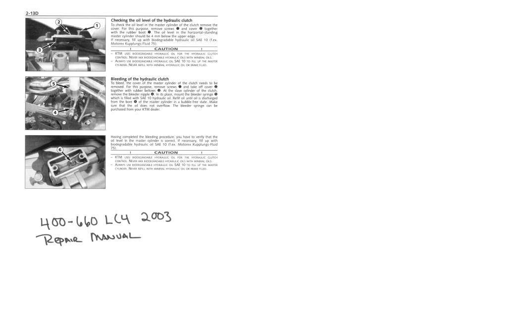

Tänkte höra ifall någon vet artikel nr på "slavcylindern" till koppling (den som sitter precis vid framdrevet?)
Har i alla fall fått en spricka i min så den måste bytas.
Har kollat igenom någon pdf fil över reservdelar till lc4 motorn men kan inte hitta den någonstans. Har sökt på ktm-parts och ktmworld utan lycka.
Så gärna om någon vet artikel nr på den, vet ungefärligt pris på den och ifall den är knepig att byta (vad bör man tänka på)?
Är det något annat man bör byta sammtidigt?
Tjena!
50332061044 kostar typ 1300kr
Simpel att byta men du måste ju givetvis byta oljan i kopplingen. LHM olja eller valfri tunn gaffelolja är ett utmärkt alternativ till Magure Blood som kostar svin
Okej toppen!
Tack:tummenupp
Edit, Litar på dig Boris, men blev bara lite osäker när det står:
"CYLINDER CPL. 125/200'98" Men det är den ändå antar jag? :)
