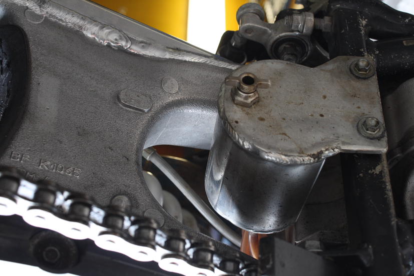

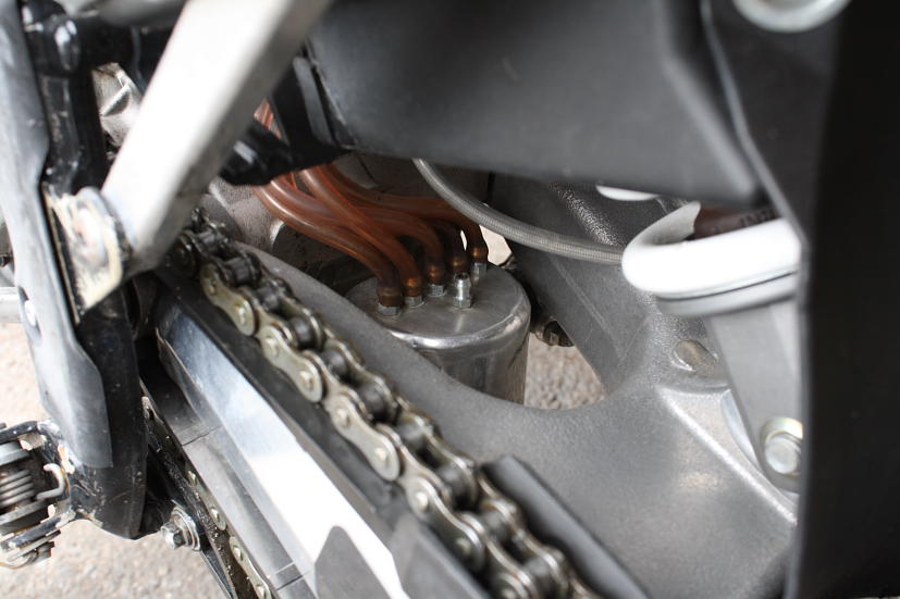

Där har du ett utrymme och möjlighet att skruva fast en hållare. (om du inte redan har ett uppsamlingskärl där )
