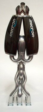

Kolla in det här snygga avgassystemet till Foggy-Petronas FP1, som alltså har avgasportarna bakåt och dito insug framåt. Inte bara prototypen utan alltså även den färdiga köpehojen som vi alla kan köpa(om vi åker till Malaysia, tror jag :rolleyes: ).

Bilden på rören hittade jag på Microns hemsida.
